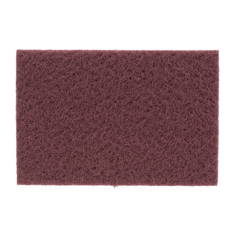

Скоч брайт кафяво кече 320 размер А5 или А4 или от ролка цена около 2лв.. Поставяш кечето на масата и прокарваш плочата винаги успоредно и в една и съща посока. За водач отгоре можеш да ползваш дървена летва по която да плъзгаш плочата. Пристискаш плочата отгоре равномерно и след 3 до 5 минути ще бъде готова.

Сакън!!! Недей, защото плочите са месингови и са с някакво покритие - по-скоро хромирани. Покритието е много тънко.mulniq написа:Ще пробвам!
Re: Junghans Joker
Значи трябва да ги оставя така!
