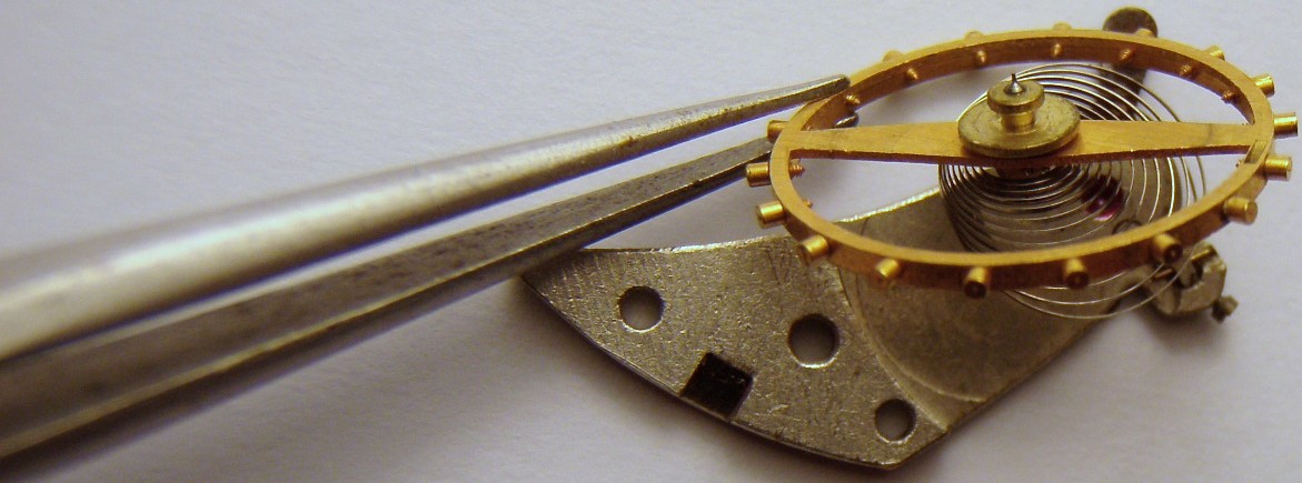

п.п. една готина снимка на баланс на Молния колкото да не е празен поста.
